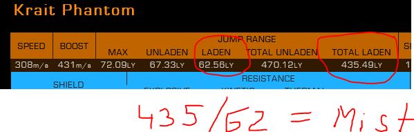

Hey zusammen,
nach einer kleinen Pause habe ich mich nochmal an den Build gesetzt und eure Kommentare soweit eingearbeitet, wie ich sie für richtig halte.
Hier der aktuelle Build: https://s.orbis.zone/jpvl
Ich habe den Fahrzeug-Hanger kleiner gemacht (1 SRV reicht mir) und die kleine AFW entfernt. Ein Laderaum und die Reparatur-Drohne
Ich hätte gerne noch einen Treibstofftank mitgenommen aber leider ist kein Platz mehr da. Und ich möchte weder auf den Schildgenerator noch auf die Reparatur-Drohne verzichten. Beides kann zum Scheitern und Verlust aller Daten führen.
Der geringe Treibstoff ist nur unbequem.
Gibt es noch grobe Schnitzer in dem Build?
[Bild: 377453.jpg]
Sieht doch gut aus! Grobe Schnitzer seh ich nicht, ich würde aber n bissel was anders machen.
-normales Kraftwerk 3a, overcharged 2 stripped down (ist nochmal leichter als das Guardian)
-power distributor würde ich charge enhanced machen, nicht engine-fokus
-auf den plasma-accelerator als 2.effekt lieber plasma-slug (damit kannst Du deinen Tank zur not leerer schiessen, um für einen Sprung noch n bissel mehr Reichweite rauszuholen, was in Randgebieten manchmal nötig werden könnte)
Die Tankgröße der Phantom ist vollkommen ausreichend, mach Dir da keine Sorgen! Anstelle den Supercruise-assist würd ich wohl lieber den erweiterten Landecomputer nehmen, der kann auch automatisch auf Planeten landen, aber das ist Ansichtssache was einen da wichtiger ist!
Achso, der Plasma-accelerator reicht auch in Größe 2, fällt mir noch ein!
https://s.orbis.zone/jpwi
Schmeiß den SC Assistenten raus, dann hast du noch Platz für ein 2er Treibstofftank.
Bringt ca. 60LJ mehr Reichweite.
Grobe Schnitzer sehe ich keine.

@Fazius: Wenn ich im Coriolis nur das Kraftwerk auf 3A Overscharged 2 Stripped Down ändere, geht die Reichweite minimal herunter. Übersehe ich etwas? (Wie wichtig ist den etwas planerischer Puffer bei der Energie für wenn z.b.: das Kraftwerk beschädigt wird?)
Ich werde lieber den SC-Assist behalten. Landen finde ich eine der coolsten Mechaniken im Spiel und so kann ich bei längeren Supercruise-Etappen auch mal n Kaffee holen gehen.
Anstelle des Plasma-Beschleunigers nehme ich wohl ne 1D Schnienenkanone mit. Mit Lightweit 5 Plasma Slug sollte dir ihren Zweck erfüllen und die Reichweite ist nochmal etwas höher.
@PET
Da meines Wissens nach ein leere Cargo Rack nix wiegt sollte es egal sein ob 4t oder 32t Kapazität. Bei dem Build fürchte ich, muss ich mich zwischen Cargo und Treibstoff entscheiden. (Ich glaube auf den SC-Assist möchte ich nicht verzichte @Floyd).
Und da ich lieber eine Reparatur-Drohne samt Kapazität die Drohnen zu lagern (bzw zu Erzeugen) anstelle des Tanks dabei habe, sehe ich keinen anderen Slot verfügbar. (Obwohl mehr Treibstoff bei Bedarf schon sehr cool wäre.)
