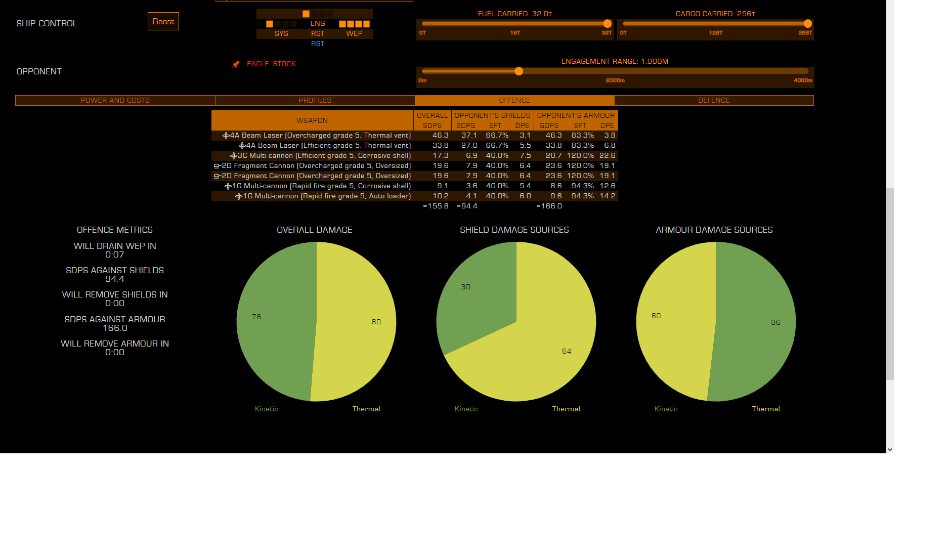

Ich habe vor, meine Corvette mal zu Ende zu bauen. Sie soll ein vielseitiges, kampffähiges Alltagsschiff für große Landeplätze werden.
Ich habe folgendes Build zusammengestellt, bei dessen Zusammenstellung ich mir ziemlich sicher bin. Nur weiß ich nicht, ob die beiden Huge Beam Laser einmal auf Overcharged lvl 5 und einmal auf Efficient lvl 5 und den Energieverteiler auf Schnelladen getrimmt so laufen, wie ich mir das vorstelle. Die Hitze ist dank Thermal Vent kein Problem.
Hat jemand Erfahrung mit zwei Beam-Lasern im Einsatz bei der Corvette? Kann man die Laser lang genug nutzen oder ist nach 2 Sekunden der Energieverteiler leer (bei 4 Pips)?

Servus
Coriolis zeigt dir das ja ganz detailiert.
Mit 4 Pips auf Waffen 7 Sekunden Dauerfeuer mit allen Waffen.
Wenn du die Laser alleine oder Einzeln wissen willst, musst du nur die anderen Waffen rausschmeißen.
Gruß Floyd
[Bild: Floyd_09_SEC.png]

Danke für eure Tipps. Mein letzter Post ist der Migration zum Opfer gefallen.
Der Hinweis mit Coriolis ist super. Den Bereich hatte ich noch gar nicht entdeckt. Und 7 Sekunden bei 4 Pips sind tatsächlich wenig.
