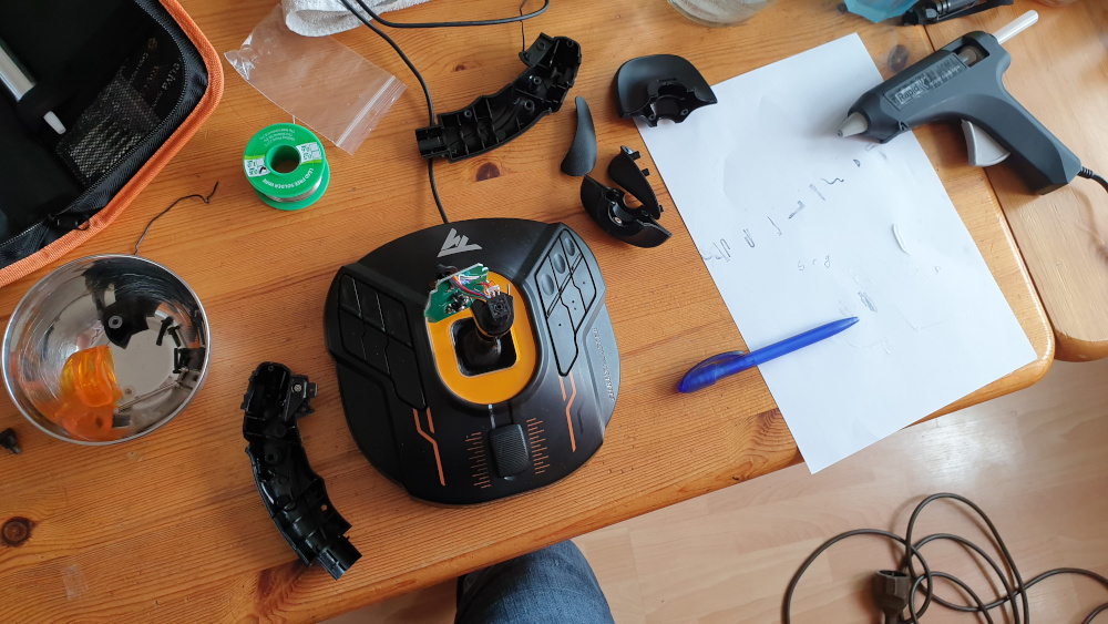

Hallo Zusammen,
Update: Leider ist das Problem dann doch wieder aufgetreten und es ist kontinuierlich schlimmer geworden. Somit kam die letzte Option in Betracht, den Poti zu wechseln.
Auf meiner Suche nach einem Ersatz-Poti habe ich festgestellt, dass CMDR Homir Munn gleich bei mir in der Nähe wohnt und er schon einmal den Poti für den gleichen Joystick gewechselt hat.
Also, den guten Mann kontaktiert und siehe da...er hatte noch einen Poti übrig und hat ihn mir zur Verfügung gestellt. DANKE noch einmal dafür….und auch für die Gastfreundschaft und das gute Gespräch Icon_e_wink
Heute habe ich endlich etwas Zeit gefunden und den Poti ersetzt. Die Steuerung ist wieder so Präzise wie im Neuzustand und ich hoffe, dass ich das Ding in naher Zukunft nicht wieder auseinander bauen muss…
