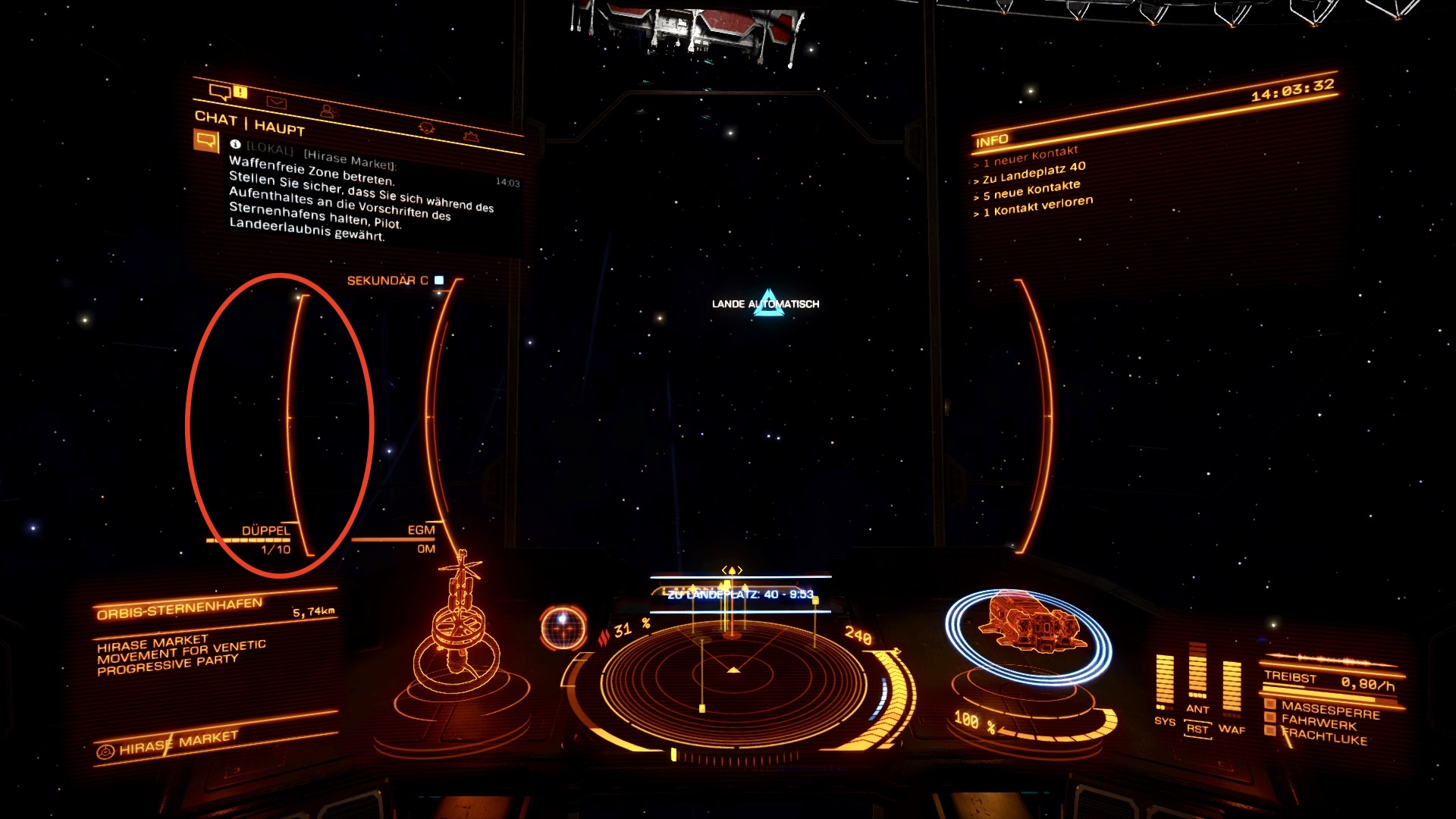

was ich mich schon seit längerem frage: Welche Bedeutung hat der zweite "Reiter" bei der sekundär Waffe im Hub (linke Seite). Meistens (immer?) wird hier der Düppel angezeigt. Beispiel Foto ist angehängt.
Kann mann damit etwas machen?

Sorry. Meine Frage war nicht eindeutig. Den Düppel kenn ich und ich verwende Ihn auch regelmässig.
Meine Frage zielte eher auf den zweiten Reiter linkes neben der sekundär Waffe. Ich habe keinen Plan, was der bedeutet.
Links und rechts neben der Anzeige von Primär-/Sekundärwaffen erscheinen die Defensivsysteme aus den Utility-Slots, die Du per Hotkey auslösen kannst, auch ohne dass sie in einer Feuergruppe sind (Heatsink, Düppel etc.)

Servus
Die Düppelwerfer sind fest an dein Schiff gebaut.
Wenn die mal nicht mehr in deiner Nähe sind, musst du dir auch keine Gedanken mehr machen ;-)
Und wenn ich das richtig in Erinnerung habe: 10s Düppel, 10s Aufladung.
Mit 2 Düppelwerfern kannst du also Dauerdüppeln
Gruß Floyd

Du kannst mehrere Feuergarnituren (A, B, C...)einstellen mit jeweils Feuergruppe 1 und 2. Wenn du die Düppelwerfer links außen siehst, hast du diese wahrscheinlich in der Feuergarnitur B auf Gruppe 2 platziert. Kannst du im Hauptmenü unter Feuergruppen ändern.
Hängt wohl auch damit zusammen, dass Düppel auch per Taste gezündet werden können. Sie sind also Feuergruppenunabhängig. Schildzellenbänke müssten also auch so eine Extrawurst sein.
Wobei Schildzellen generell NICHT angezeigt werden.
Folgendes WIRD angezeigt:
Chaff
ECM
Heatsinks
PointDefense
Hat aber nichts damit zu tun, ob man die Verteidigungsmaßnahmen (welche auch immer) zu Feuergruppen zugewiesen hat oder nicht. (Ich habe sie nicht zugeteilt und sehe sie dennoch)
